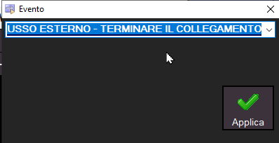

Se non è previsto di ricollegarsi al flusso dovete disattivarlo o tramite un evento "Terminare collegamento"
oppure via agenda
