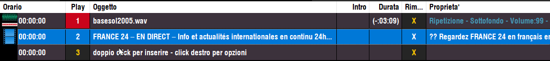

Ciao a tutti,
sto utilizzando MBStudio 8.79.2.3 Lite Video+ e avrei bisogno di aiuto per realizzare due scenari con flussi esterni. Specifico che tutto quanto descritto dovrebbe essere configurabile direttamente all’interno della playlist, senza interventi manuali in diretta.
- Primo scenario:
Aggiungere un sottofondo musicale a un flusso esterno in diretta senza audio.
Sto cercando di capire come aggiungere un sottofondo musicale a un flusso esterno in diretta senza audio (ad esempio, uno stream live da YouTube o un flusso RTMP privo di traccia audio).
L’obiettivo è che il flusso venga trasmesso video senza audio originale, ma con una traccia musicale separata come sottofondo.
È possibile farlo direttamente in MBStudio? Se sì, come va configurato in modo che venga eseguito tutto automaticamente tramite playlist?

10/05/2025 21:50 - 10/05/2025 21:51 #101533 da MB RADIO
per il primo scenario:
1) inserisci in playlist una base e nelle proprieta' selezioni modo di play : sottofondo ed il volume desiderato
2) inserisci il flusso esterno e nelle proprieta' metti volume 1 (in quanto hai detto che non vuoi quell'audio), purtroppo per te MB STUDIO è un software radio e non è stato progettato per suonare tracce mute, quindi il volume minimo è 1 e non zero

11/05/2025 14:30 - 11/05/2025 14:32 #101536 da maulive
Grazie mille! Ho appena fatto una prova e funziona tutto alla perfezione! Nessun problema nemmeno con il volume impostato a 1, visto che il flusso esterno trasmette solo rumori ambientali.
