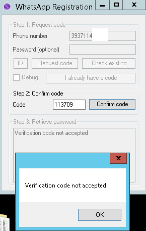

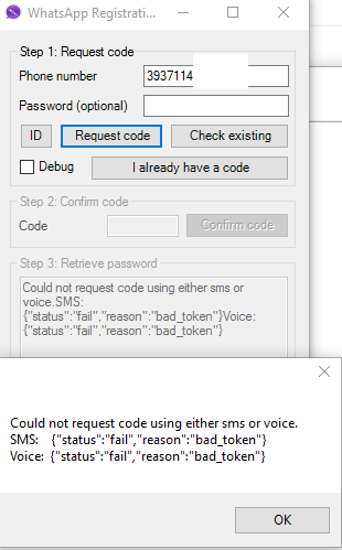

ho provato anche da: www.watools.es/pwd.html ma mi arriva l'sms con i 6 numeri ma non me li accetta anche usando l'eseguibile (allegato cattura.png)..
mentre se provo a fare una nuova registrazione con l'eseguibile va in errore (cattura2.png).

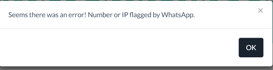

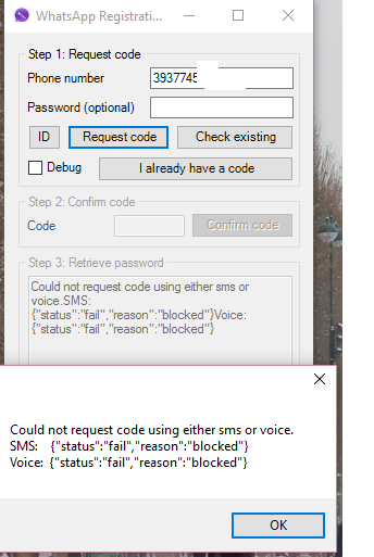

11/07/2016 20:19 #80518 da ClaudioRouge
Risposta da ClaudioRouge al topic Whatsapp PHP
Ho paura che sia come temevo..
whatsapp mi ha "bannato" i numeri.
allego screenshot.
quindi a quanto pare se si prova ad usare questi metodi "non riconosciuti" whatsapp ti banna dai loro servizi!
ho inviato una mail al supporto sperando che riattivino uno dei numeri che ho usato per fare i test (e fortunatamente non è quello che usavamo in radio per gli acoltatori).
