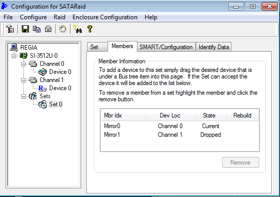

Da qualche tempo, quando riavvio il pc della regia, compare la dicitura "RAID 1 is in critical status" ma tutto procede normale...poi vado nel programmino di gestione del controller RAID vicino all'orologio di windows e trovo "Disk 1: dropped".
Non sono molto pratico di volumi RAID e vi dirò che quel "critical status" mi fa un po' paura... :ohmy: come posso risolvere questo problema?!?

Grazie per la risposta. Non dovrebbe essere in atto alcun processo di rebuilding perchè ricordo casi in cui era in atto e veniva segnalato; presumo a questo punto che ci sia qualche problema al disco. Vorrei rimuoverlo e provarlo su un'altra macchina. Il mio dubbio è se rimuovendolo e facendo andare solo il disco sano, il set RAID salti e possa perdere l'intero materiale audio della nostra emittente. Inoltre basterebbe sostituirlo o re-inserirlo per far partire il rebuilding? o corro il rischio di compromettere anche il disco sano? Una piccola osservazione: il software del RAID mi dice tutti i dati del disco che non va, come se fosse un normale disco funzionante (se fosse andato mi direbbe che non c'è o sbaglio?)

Il RAID è di tipo hardware, con controller Silicon Image SATA aggiuntivo su scheda PCI (che però non permette l'hot swap) ed è stato impostato dal BIOS del controller all'avvio del PC senza entrare in windows. Il Software di gestione mi indica solo i dati hardware dei dischi (capacità, seriale, velocità dell'interfaccia).
Abbiamo un disco con il sistema operativo su un altro controller e i 2 dischi in RAID 1 sul controller Silicon aggiuntivo con tutto e solo il materiale audio.
Vi riporto alcune righe estratte dal log del software RAID:
12/08/2014 20:59:12 SCSI Error - Aborted Command
Error ocurred on Channel 1 Device on adapter 0. Channel 1 Device - Key 0b - ASC 00, ASCQ 00 - CDB 2a 00 1f bd cf 92 00 00 0e 00 - INFO 00 00 00 00
12/08/2014 20:59:12 Member dropped
Set 0 dropped Channel 1 Device on adapter 0 due to a SCSI error. SRB status was Error With Bus Status.
