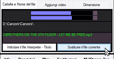

1 vado in C:\MBStudio\Songs e incollo il file autore - titolo.wav ;
2 dall'archivio mb studio vado sul brano in questione, proprietà clicco sul bottone sostituire il file corrente e dalla finestra che si apre vado a selezionare il file wav del punto 1;

29/07/2025 19:58 #101827 da MB RADIO
forse schiacci il pulsante "Leggi Tag", se si è quello che modifica "attiva da"
