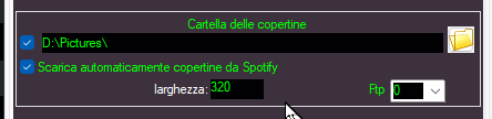

Buongiorno, ho da poco attivato l'esportazione delle copertine verso uno spazio ftp per avere le copertine sul sito. Non riesco ad aumentare la qualità, anche variando la larghezza l'immagine si modifica ma non in modo uniforme, attualmente l'esportazione avviene a 160x160 vorrei portarla a 512x512 o 320x320, come posso fare? Grazie

basta scrivere ad esempio 320
ma cio ha effetto solo sulle copertine che verranno scaricate dopo la modifica.
ti conviene quindi impostare una nuova cartella vuota dove MB STUDIO scarichera' ke copertine con la nuova dimensione

no, viene usata una unica cartella.
l'esportazione verso ftp non fa akcun resize della foto, prende il file e lo upload sul server ftp senza modifiche.
e' in fase di download che la copertina viene dimensionata
se non vuoi resettare la cartella delle copertine usa qualche programma esterno che faccia un ridimensionamento di tutte le immagini ma come ben sai scalare una immagine da 160 a 320 da' un aspetto pixelato, quindi meglio eliminarla e riscaricarla a 320 nativo
