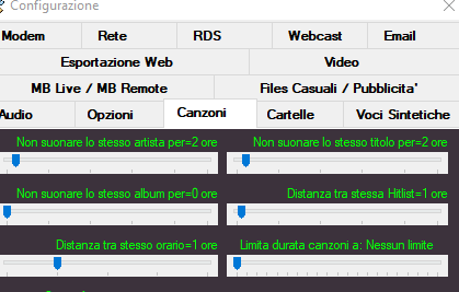

Buonasera, chi potrebbe darmi qualche drittta per le impostazioni ottimali per le canzoni?
04/01/2023 17:13 #97008 da MB RADIO
Risposta da MB RADIO al topic impostazione canzoni
cosi' va gia' bene, è sempre meglio essere prudenti ed usare valori bassi
04/01/2023 18:01 #97009 da fmsky
Risposta da fmsky al topic impostazione canzoni
Posso suggerire di impostare la distanza titolo e la distanza artista ma anche gli altri parametri , come hai fatto, sempre dispari , esempio: 3 ore. Dopo un test personale gira ancora meglio

Il problema che stiamo notando che agli stessi orari prende le solite canzoni avendo un archivio più vasto e con gli stesso anno
tipo alle 16.00 di oggi va la canzone XXX
domani sempre intorno alle 16.00 va di nuovo la canzone xxx
Ultima Modifica 04/01/2023 20:16 da Radioamore.
04/01/2023 20:27 #97011 da MB RADIO
le regole di distanza valgono solo per le canzoni casuali, non valgono per canzoni casuali da cartella e per quelle da voi scelte e direttamente inserite in playlist

05/01/2023 09:08 #97020 da Radioamore
Risposta da Radioamore al topic impostazione canzoni
Buongiorno Maurizio, infatti io parlo delle canzoni casuali e ci capita che le canzoni casuali suonano sempre negli stessi orari come spiegato sopra
05/01/2023 10:04 #97021 da MB RADIO
non dovrebbe accadere, per sapere la causa segnala una canzone e gli orari in cui è andata in onda www.mbradio.it/it/supporto/guida/333-sup...egnalare-un-problema

Ciao, se hai un archivio vario (tanti interpreti e diversi brani per singolo interprete) e senza troppe restrizioni di orario sui brani, ti consiglio di aumentare sia distanza stesso artista che distanza stesso titolo. Noi abbiamo settato il primo a 13 ore ed il secondo al massimo, cioè a 2 giorni. Distanza stesso orario noi abbiamo 3 ore.
Se usi le hitlist (noi ne abbiamo circa una 60ina variabili), imposta distanza stessa hit a 5-6 ore.
