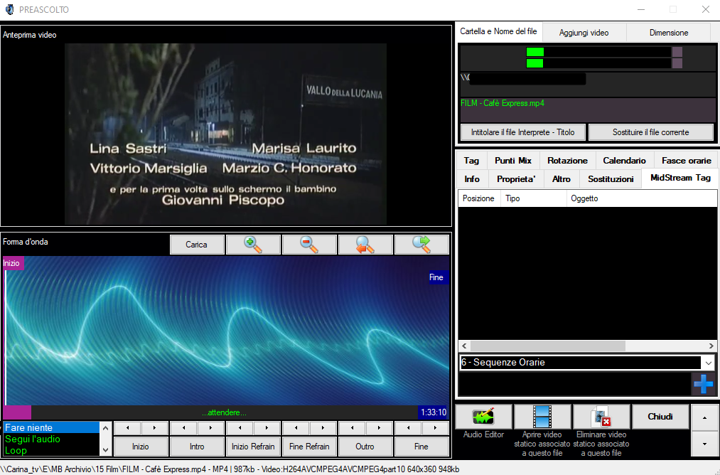

Segnalo inoltre che Nella sezione Midstream Tag senza visualizzare la forma d'onda se inserisco il Tag dopo aver selezionato sequenza oraria e cliccando su +, mi inserisce sempre interprete e titolo, non so se la procedura non è corretta o è un bug.

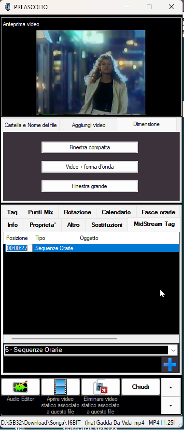

16 Oct 2025 20:24 - 16 Oct 2025 20:24 #102389 by MB RADIO
i midstreamtag si applicano ad ogni singolo file, non ad un insieme.
dopo aver inserito un midstream tag puoi cambiare il tipo tramite il selettore che vedi qui in foto:
in sostanza, prima inserisci il midstreamtag, e dopo scegli il tipo che deve essere

17 Oct 2025 09:30 #102394 by Radio Carina
Buongiorno, sarebbe possibile, magari negli aggiornamenti futuri, inserire il Midstream Tag del tipo (sequenza Oraria) direttamente cliccando su +, senza visualizzare la forma d'onda che per un film impiega del tempo per caricarla.
Potrebbe essere una soluzione per velocizzare il lavoro di settaggio di diversi file video di lunga durata.

17 Oct 2025 10:35 - 17 Oct 2025 10:58 #102395 by MB RADIO
Puoi usare il preascolto con finestra compatta, cosi' la forma d'onda non viene utilizzata, ti basta cliccare su + per aggiungere un midstreamtag e cliccare sulla casella posizione per modificarla con la tastiera
