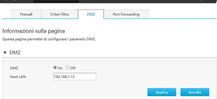

Buonasera Maurizio, stiamo attivando mblive per le esterne e impostando il tutto porte modem e mbstudio ci succede che si collega ma non si sente audio e non ci fa fare nulla il contrario di mb remote che entriamo e fa inserire il tutto playlist canzoni ecc ecc Allego foto configurazione mbstudio e modem, tengo a precisare che abbiamo fatto la prova delle porte dentro mbstudio e de ok Grazie

hai attivato sia il dmz sia il forward ed hai creato un conflitto. se si attiva il dmz non si deve attivare nessuna porta quindi rimuovi il forward porte
inoltre è obbligatorio inserire una password amministratore
inoltre nella pagina titoli esterni è tutto errato quindi disattiva ogni opzione, non interessa MB LIVE
