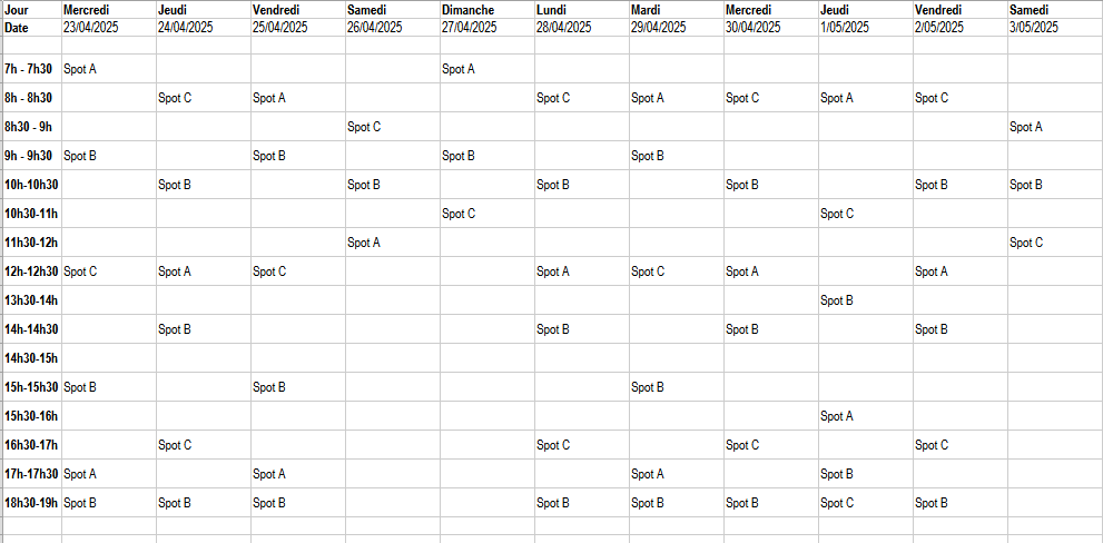

Bonjour Maurizio,
Nous commençons à recevoir pour notre radio des demandes de campagnes avec des programmations spécifiques pour un même spot par journée (voir image en exemple).
Dans cet exemple il s'agit chaque jour des 3 mêmes spots à diffuser. Mais sauf erreur de ma part, il n'y a pas de méthode simple pour faire cela dans le MB actuellement (via un calendrier avec sélection de la date).
Actuellement, j'ai dû créer des copies des 3 fichiers pub pour chaque journée (donc 3 spots x11 journées). Y a-t-il une autre façon de faire ?
Les dernières versions améliorent pas mal MB Spot, une programmation avec un calendrier par journée serait-il possible ?
Autre question, est-il possible de générer pour le client un rapport de programmation future ? Un Excel qui affiche les dates des futures campagnes déjà programmées pour un client ?
Merci,
Thomas​​​​​​​

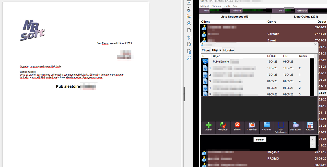

19 Apr 2025 20:49 #101435 by serietutos
Replied by serietutos on topic MB Spot - Campagne publicitaire avancée
J'ai tenté d'imprimer les spots, mais rien ne s'affiche dans le fichier généré. J'ai tenté aussi de le faire depuis la liste des clients... mais rien non plus.
19 Apr 2025 21:05 #101436 by MB RADIO
Replied by MB RADIO on topic MB Spot - Campagne publicitaire avancée
Vous devez avoir Office ou un programme similaire installé sur votre ordinateur, ou un programme capable d'ouvrir et d'imprimer des fichiers .rtf.
Voir le guide:
www.mbradio.it/fr/soutien/guide/110-mb-s...modeles-d-impression
