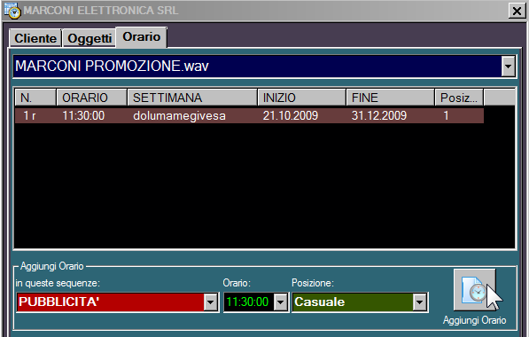

Ora possiamo programmare gli orari in cui andra' in onda lo spot, cliccare il TAB Orario e scegliere dal selettore in alto il file audio che si vuole programmare:
Ora abbiamo 2 metodi diversi per programmare gli orari.
Il metodo AGGIUNGI ORARIO serve ad aggiungere manualmente un orario; va usato quando avete gia' deciso in quali orari trasmettere lo spot.
Per usarlo bisogna prima selezionare in quali sequenze va inserito (solitamente le sequenze denominate PUBBLICITA' o qualcosa di simile), poi si sceglie l'orario ed infine si sceglie la posizione in cui va inserito e si preme il pulsante AGGIUNGI ORARIO
Nella lista vedremo apparire uno ad uno gli orari che inseriamo

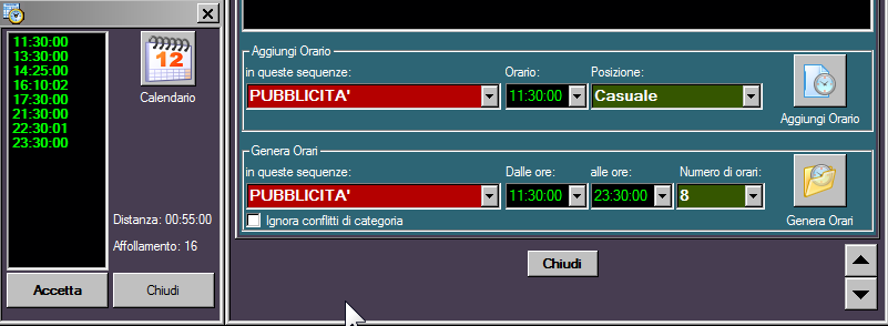

Il metodo GENERA ORARI lascia ad MB SPOT la scelta degli orari di messa in onda.
Per usarlo bisogna prima selezionare in quali sequenze va inserito (solitamente le sequenze denominate PUBBLICITA' o qualcosa di simile), poi si sceglie "dalle ora " e "alle ore " in cui fare gli inserimenti ed il numero di orari desiderato e si preme il pulsante GENERA ORARI
Una volta che gli orari sono stati visualizzati, premere ACCETTA per inserirli in palinsesto.
