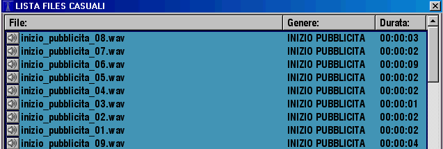

Supponiamo che all'inizio delle sequenze pubblicitarie non vogliamo suonare sempre lo stesso file ma vogliamo che MB STUDIO ne suoni uno a caso da una lista.
Prima di tutto bisogna aprire la finestra  dei Files casuali, cliccare su aggiungi e caricare tutti i files che volete usare a inizio sequenza avendo cura di specificare il genere "INIZIO PUBBLICITA" (è solo un esempio, potete usare il genere che volete).
Poi dovete tornare al menu MBStudio/Configurazione e nella casella Prima: dovete cliccare e scegliere "File Casuale" e selezionare il genere "INIZIO PUBBLICITA".
Quanto spiegato sopra puo' essere fatto anche con "Tra" e con "Dopo"
