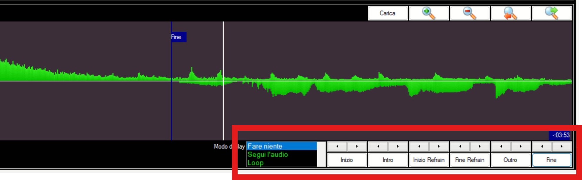

Dopo ultimo aggiornamento c'è un problema sul setting dei punti di inizio e fine dei brani. Cliccando sul tasto dx del mouse il cursore si blocca. Potete aiutare? Grazie.

Ho segnalato io medesima problematica. Dalla risposta ottenuta da Maurizio, invece, è un comportamento voluto.
04 Mar 2026 20:36 - 04 Mar 2026 20:38 #103174 by MB RADIO
si, è voluto, e serve ad evitare che tra il tuo click destro ed il momento in cui davvero selezioni una voce del menu passi troppo tempo ed intanto il puntatore è avanzato rispetto al punto mix che volevi segnare. in sostanza stoppare l'audio appena fai click aumenta la precisione, senza dovere riaggiustare il puntatore dopo graficamente.
e comunque con un click sinistro riprende a suonare
Last edit: 04 Mar 2026 20:38 by MB RADIO.
05 Mar 2026 07:38 #103178 by SBradio
Grazie per il pronto riscontro. Il problema è che una volta individuato il punto di fine, se voglio riascoltare per capire se l'ho fissato nel punto giusto, schiacciando il tasto fine, il cursore risulta bloccato. Meglio lasciare barra spaziatrice per start/stop (dal mio punto di vista)
05 Mar 2026 13:48 #103182 by MB RADIO
lo start/stop da barra spaziatrice non è stato rimosso.
05 Mar 2026 14:51 #103183 by SBradio
Maurizio, una volta impostato il punto di fine attraverso il tasto destro del mouse non c'è più verso di far partire l'ascolto con nessun tasto tra quelli indicati nell'immagine in allegato nè con la barra spaziatrice, non c'è verso di agire su nessun altro comando.
05 Mar 2026 15:01 #103184 by MB RADIO
i pulsanti inizio e fine fanno sempre ripartire l'audio .... quelli che potrebbero non funzionare sono intro refrain e outro se non esistono i relativi punti mix
