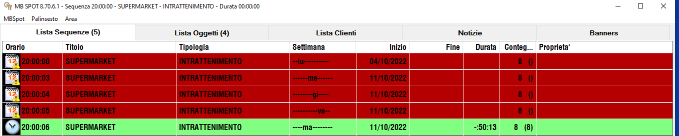

Quali potrebbero essere le cause ed eventali soluzoni, circa la presenza di un triangolo giallo con punto esclamativo in MB SPOT, nella colonna ORARIO, di alcune sequenze che sono programmate.
Apparentemente questo "ALLARME" non pregiudica la programmazione indicata.
Grazie per il vostro aiuto.

Dovresti allegare una immagine per capire dove e quale segnale c'è

ah è solo l'avviso calendario, oggi quegli oggetti non sono in onda perche' disattivi da calendario.

Grazie, ma sbaglio qualcosa nella programmazione?
Come posso ripristinare questo avviso?
Come posso intervenire.
Cordialmente
12 Oct 2022 09:02 #96370 by MB RADIO
non è un errore, ti sta solo dicendo "questa sequenza oraria non va in onda, andra' in onda un altro giorno in qaunto tu hai programmato quella sequenza affinche' vada in onda solo in certi giorni ma non oggi"
Se proprio ti da' fastidio quell'icona allora metti il selettore su solo oggetti attivi
12 Oct 2022 09:12 #96371 by ita61
Grazie Maurizio.
Ora mi è chiaro.
Infinitamente grazie e buon lavoro.
