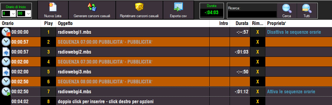

Problema ho 6 programmi che durano X minuti fra un passaggio pubblicitario e il successivo ci sono X+n minuti.
Ovvio che io vorrei che il programma vada in onda seguito dalla pubblicità a fine di essa ritornasse il programma chiudendo il ciclo di 6 pezzi.
posso usare una mini list o l'agenda? se si come fare per programmare pubblicità programma; pubblicità programma; pubblicità programma; pubblicità programma; pubblicità programma; pubblicità programma senza che vadano brani musicali o altro?
23 Sep 2022 20:56 - 23 Sep 2022 20:59 #96276 by MB RADIO
Replied by MB RADIO on topic PROGRAMMAZIONE
semplicemente fai una playlisy che contiene sia i pezzi di programma che le sequenze orarie
esempio:
Last edit: 23 Sep 2022 20:59 by MB RADIO.

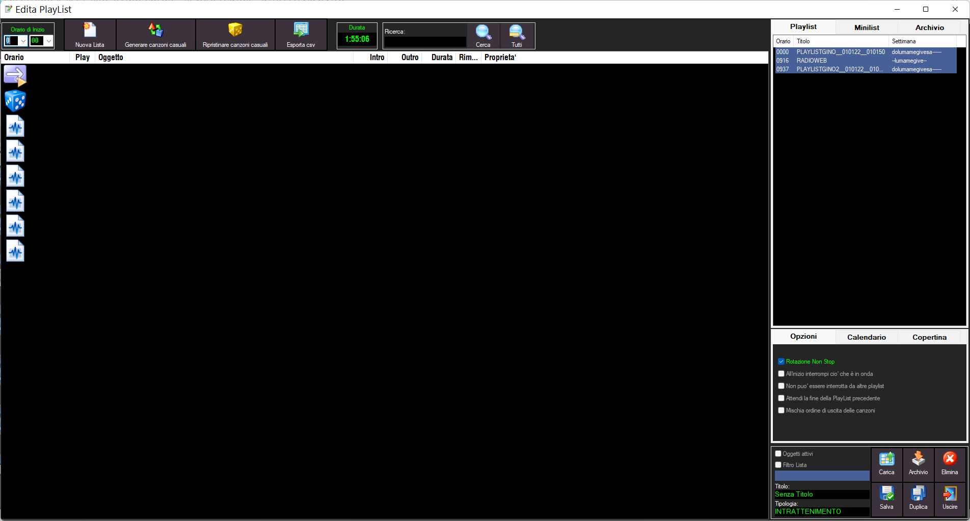

24 Sep 2022 21:14 #96286 by RADIO COLOR
Replied by RADIO COLOR on topic PROGRAMMAZIONE
ecco cosa ho fatto
  • RADIO COLOR
  • RADIO COLOR
26 Sep 2022 15:18 #96291 by RADIO COLOR
Purtroppo ogni volto che apro play list sta sempre su quella errata e non mi fa modificare nulla, anzi mi blocca la programmazione della radio riavviando in automatico MB. come faccio a togliere una play list non meditabile ne rimovibile con ELIMINA
26 Sep 2022 15:30 #96292 by MB RADIO
1) esci da MB STUDIO
2) cancelli i files MBTemp0.dat e MBTemp1.dat dalla cartella di MB STUDIO
3) cancelli la playlist incriminata dalla cartella MBStudio\Playlist
4) avvii MB STUDIO
