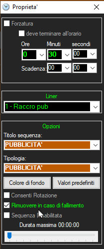

Ho necessità di  creare (con mbspot) uno spazio a orario fisso, con tre files gestiti con caratteri jolly per conoscere la data di messa in onda che, in caso di assenza dei tre files, non venga considerato e quindi messo in onda.

In assenza dei files si può fare in modo che questa sequenza non vada in onda?

si certo, c'è l'apposita opzione nelle proprieta' della sequenza oraria:

La funzione "rimuovere in caso di fallimento" elimina tutta la sequenza se uno degli oggetti non è presente. E' sempre stato cosi', è comunque possibile che ci fossero bugs nelle passate versioni per cui l'assenza di un qualche oggetto non provocava l'eliminazione della sequenza, ma l'intenzione della funzione è esattamente di eliminare tutta la sequenza se manca un oggetto.
Per il tuo utilizzo non credo tu abbia biosgno di attivare l'opzione "rimuovere"
