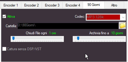

23 Oct 2021 14:28 #93995 by MB RADIO
Replied by MB RADIO on topic PROBLEMA REGISTRAZIONE AUTOMATICA
se hai anche attiva la registrazione 90 giorni puoi recuperare da li':
