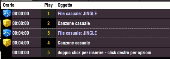

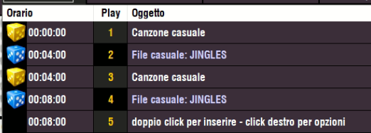

Ho risolto il mio problema. Ho dovuto inserire all'inizio il FILE CASUALE e tutto ha funzionato. Io stupito :woohoo:
Playlist Funzionante:
Playlist Non Funzionante:

Scusami, ma se i file casuali sono catalogati come JINGLE senza la S è normale che la playlist dove sono segnati come JINGLES non li vede. Quindi il problema non era l'inserimento all'inizio, ma semplicemente il nome sbagliato.

Eh no. Ho ricreato tutto da capo dopo, e non ho voluto mettere la S. Ma prima che io rifacessi tutto da capo, il parametro era JINGLES in tutti e 2 i campi.
Comunque ora funziona tutto Happy!
24 Jun 2021 23:43 #93301 by raimro
Replied by raimro on topic Jingle In Random Mode
Scusa, ma la categoria dei jingles casuali come si chiamava? Non dico sulla playlist, ma sui file casuali? Jingle o Jingles?
