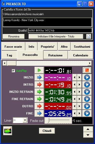

Buongiorno, sto cercando di ottimizzare il mio archivio musicale, cercando di perfezionare i brani settando correttamente i "puntamenti". Inizio, Refrain, Fine brano...
Ad esempio ho un brano di Lenny Kravitz, New York City, il quale dura troppo 6' 20". Ho settato il punto di fine intorno ai 4' 30" con un livello di Fade Out a -5. Tuttavia quando il brano va in onda il fade out non viene rispettato e la canzone tronca malamente. In Configurazione > Audio > Mixaggi di MBSTUDIO il Fade Out è impostato a 0.2".

Replied by Daniele + [| ] - on topic Non riesco a far rispettare il Fade Out dei brani
Allora, il settaggio per il brano è quello riportato nell'immagine allegata.

16 Feb 2015 10:49 #76557 by MB RADIO
C'è qualche motivo per cui stai utilizzando un fade out negativo? Te lo chiedo perche' il fadeout negativo si comporta diversamente dal fadeout positivo.
Ad esempio nel tuo caso la canzone ha un punto di fine di 5:25.25
Usando un Fade Out di -5 la canzone verra' sfumata a 5:20.25 con la velocita' di sfumata che hai settato in Configurazione\Mixaggi\Fade Out (che è per l'appunto troppo breve, 0,2 corrisponde a un taglio netto). Il fadeOut negativo anticipa il punto di fine ed usa la velocita' di fade Out globale
Il Fade out positivo invece rispetta il punto di fine indicato e fa una sfumata lunga quanto desideri .... ad esempio se settato a +5 inizia a sfumare il brano a 5:25.25 e termina di sfumarlo a 5:30.25

Utilizzo Fade Out negativo in quanto preferisco che le canzoni non si sovrappongano, per ora. Vorrei solo che sfumasssero leggermente prima di terminare.
Devo aumentare il Fade Out generale per ottenere ciò? E se si, a che livello? Grazie
16 Feb 2015 11:07 - 16 Feb 2015 11:08 #76559 by MB RADIO
Per evitare un taglio netto penso dovresti usare almeno 1 secondo. Comunque nel tuo caso sulla scheda canzone non hai bisogno di usare un fadeout negativo, puoi lasciarlo a meta' su "predefinito".

16 Feb 2015 12:56 #76566 by Daniele + [| ] -
Quindi riepilogando: dovrei usare il Fade Out sui brani verso il +0.5, +1.0, +1.2 etc. ottenendo così un crossfade con l'evento successivo; invece se lo uso verso il -0.7, -0.9 etc. non ho alcun effetto: ho capito bene?
16 Feb 2015 13:10 #76567 by MB RADIO
giusto
