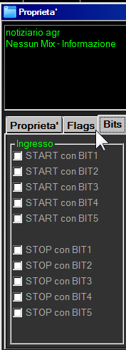

11 Jul 2013 09:47 #70931 by radioecz
Grazie infinite!
Un ultima cosa...
Per quanto riguarda la programmazione degli eventi via satellite con BIT.
Palinsesto:
sat. 16.36 BIT 1 - Pomeriggio inBlu - 16.58
sat. 16.58 BIT 4 - Pubblicità - 17.00
sat. 17.00 BIT 2 - Notiziario  - 17.03 BIT 8
locale 17.03 - Pubblicità locale
sat. 17.06 BIT 1 - Serata inBlu - 17.30 BIT 8
locale 17.30 - Notiziario locale
sat. 17.36 BIT 1 - Pomeriggio inBlu - 17.58
ecc. ecc.
In allegato la programmazione per quanto riguarda il sat. E' corretta?
11 Jul 2013 10:21 #70932 by MB RADIO
Non mi pare, in ogni sequenza oraria metti un solo evento EXT e dividi le sequenze orarie per argomento. Esempio:
Sequenza oraria: 16:36:00 - Titolo: Pomeriggio in blu
                    1: EXT1 - Start con BIT1
Sequenza oraria: 16:58:00 - Titolo: Pubblicita'
                    1: EXT1 - Start con BIT4
Sequenza oraria: 17:00:00 - Titolo: Notiziario
                    1: EXT1 - Start con BIT2 - Stop con BIT5
etc etc
(NON attivare il flag "Disattiva sequenze orarie")
11 Jul 2013 10:37 #70933 by radioecz
Ok perfetto.
Ieri pomeriggio nelle prove programmando con START BIT 1, il pc quando riceveva il BIT 1 si metteva in attesa del comando manuale dicendo SEQUENZA PRONTA ma non collegava il SAT automaticamente. Dopo riprovo e ti aggiorno.
11 Jul 2013 11:36 #70934 by MB RADIO
Cio' è normale, quando MB STUDIO è in manuale (MODO PLAY o PLAY ALL) le sequenze orarie non partono automaticamente ma aspettano l'input dell'utente.
In modalita' AUTOPLAY o AUTOMATIC invece le sequenze orarie vanno in onda automaticamente.
11 Jul 2013 12:25 #70935 by radioecz
Eccomi dopo la prima prova con la programmazione allegata.
Alle 11.36 con il Bit3 il pc si è collegato senza problemi.
Alle 11.58 con il Bit4 il pc è rimasto collegato.
Alle 12.00 con il Bit2 il pc si è messo in modalità play e ha chiesto manualmente il collegamento. (ho rimesso in automatico)
Alle 12.03 con il bit5 non ha scollegato il satellite
Cosa sbaglio? :/
11 Jul 2013 12:51 #70937 by MB RADIO
Selezionando il menu' Strumenti \ Lista Errori hai la possibilita' di vedere i bit che sono realmente arrivati ed il loro orario. Da li' verificherai se i bit arrivati corrispondono per bit e per orario a quelli da te programmati. Per richiedere ulteriore aiuto segui questa procedura: www.mbradio.it/public/forum/index.php/topic,8872.0.html in quanto via forum si possono dare linee guida generali ma non soluzioni a problemi specifici.
