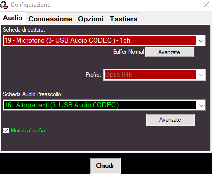

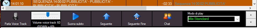

Salve buonasera a tutti! Da settembre iniziero’ a trasmettere in esterna con MB LIVE (1.73.3.3) al momento sono in sede, sto facendo delle prove tecniche e sembra quasi tutto ok! Innanzitutto volevo sapere se erano buone le apparecchiature: Mixer ALLEN E HEATH ZED 14 che usiamo già per la regia principale, microfono SAMSON e scheda audio Behringer quella piccolina per intenderci per il collegamento pc-mixer. Attualmente la scheda audio e mixer sono impostati come su in regia, ho un canale musica che abbasso e alzo, e ovviamente il canale del microfono, purtroppo quello della musica devo tenerlo abbassato o fa’ eco cioè rientra la musica, vi chiedo come dovrei impostare la configurazione affinché possa sentire non soltanto la mia voce ma anche un po’ di musica di ciò che sta trasmettendo? Mi riferisci a quando sto parlando, poiché poi se chiudo il tasto PARLA posso ascoltare tranquillamente dopo alzando il fader…Poi, avrei un’altra domanda affinché mi sia chiara l’interfaccia sotto la playlist “PARLA VOICE TRACK” mi chiedevo, anche se ho il fader microfono aperto se non schiaccio quello, non trasmetto la voce giusto? Va premuto sempre in ogni caso per parlare… Poi “VOLUME VOICE TRACK” questo fa riferimento al volume della voce o della musica? Cioè se aumento il valore es 90 la voce si sentirà più forte sulla musica o viceversa? Poi “Seguente Fine” ? Ed in ultimo il “MODO DI PLAY” imposto su MIX STANDARD lo devo lasciare così? MODO DI PLAY si riferisce sempre al microfono? Grazie!

01 Aug 2025 14:05 - 01 Aug 2025 14:06 #101847 by MB RADIO
Replied by MB RADIO on topic DELUCIDAZIONI SU MB-LIVE
volume voice track è il volume della musica che sta sotto mentre parli.
seguente + fine significa seguente + chiusura del tuo microfono
il modo di play non c'entra col microfono ma si riferisce agli oggetti che eventualmente trascini dentro alla playlist
www.mbradio.it/it/supporto/guida/98-mb-live/523-mb-live-comandi

01 Aug 2025 14:16 #101848 by enricoschiano
Replied by enricoschiano on topic DELUCIDAZIONI SU MB-LIVE
Bene, seguente + fine significa che lancia l’oggetto e di conseguenza chiude il microfono non ci sarà bisogno di ricliccare PARLA, giusto? Molto utile! Poi volevo sapere quando lancio una canzone, indipendentemente dalla mia connessione se dovesse interrompersi per un attimo la connessione suona tutto ugualmente giusto? Chiaramente si disconnettera’ il programma

Provo a spiegarmi meglio, siccome ho un canale sul Mixer dedicato alla musica e quest’ultimo se lo abbasso si muta se lo alzo ascolto a prescindere cio’ che suona nel computer, l’uscita di MBLIVE passa in quel canale, e quindi se lo tengo alzato mentre PARLO mi fa ritorno… Cioè se tengo il fader musica alto io sento a prescindere, ma non posso usarlo quando sto parlando perché rientra musica in radio si sente eco

01 Aug 2025 15:02 - 01 Aug 2025 15:04 #101853 by MB RADIO
il ritorno audio di mb live non va inserito in nessun mixer..va inviato a altoparlanti o a cuffie
se lo collegi ad un mixer devi abbassarlo ogni volta che parli
