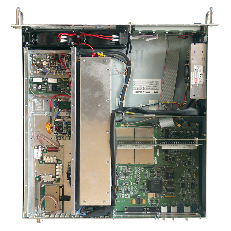

26/04/2013 16:02 #69647 da
aperto!!! pronto x tutti i controlli
allora nel circuitino prima del connettore sembra tutto ok!
dentro vi è un relè o un magnetotermico, non sembra di fabbrica.. forse serve solo per accendendere tutto senza sciogliere l'interruttorino :)
non ci sono componenti bruciati, almeno mi sembra.. sembra esserci comunque oltre al toroidale e ai 2 condensatori un'alimentatore switching..
allego foto!
  • Autore
26/04/2013 16:04 #69648 da
altre :)

Postazione marinara? Dai una bella ripulita magari con pennello e compressore...inizia misurando le alimentazioni degli stadi finali e pilota dovresti avere una 48v e una -2,5 circa sui gate se non li stiamo pilotando controlla anche quella in uscita dell'alimentatore switch sono segnate sopra. Poi lateralmente non lo hai fotografato c'è una scheda con le alimentazioni supplementari li dovresti trovare una +12v una -12v una +18 e una +5v. Se porti la potenza a 0 accende il led on air ?
Ultima Modifica 26/04/2013 20:24 da .
  • Autore
26/04/2013 20:47 #69653 da
no no :D centro città! c'era anche il felcro davanti alle ventole (tenuto col nastro isolante  ;D )
dopo che ho fatto le foto mi sono imprestato un compessore e ora apparte parti che sembrano ossidato e alcune con un po di ruggine (scocca laterale, coperchio zona rf) sembra tutto lindo :)
cmq provandolo non va in potenza, niente uscita niente ros.
x le tensioni, non ho mai messo mano in un ampli rf:
dunque il pilota è la scheda col mosfet circolare? Il gate quale pin è? :D scusa l'ignoranza ma ti chiedo il colore dei fili da testare :)
lo switching è scatolato inizio a smontare :)
se è come quelli dei laser da disco dovrebbe avere i led delle tensioni, e se una non va rimane spento!
mo vedo mo :)
x la scheda alimentazioni supplementari è quella con 2 transistor e due resistori che si vede tra le 2 schede con i mosfet nella foto giu?
no xkè il mio non la tiene!

26/04/2013 21:12 - 26/04/2013 21:25 #69654 da RadioBellissima
Risposta da RadioBellissima al topic Re: etg300 elenos.. MORTO!!! can help me!
Andiamo per ordine con riferimento foto apparecchio nuovo.
Setta la potenza a 0 e vedi se accende il led on air.
Controlla la presenza sullo switch piccolo attaccato lateralmente a sinistra di una +12v una -12v e una +5v.
Stacca in connettore dorato vicino ai 2 modulini schermati sulla scheda madre.
Con connettore staccato sulla scheda pilota filo grigio grosso +18v filo giallo +12v filo grigio piccolo -2,5v.
Con connettore staccato sulla scheda finale filo rosso +48v filo grigio piccolo -2,5v.
Ripeti le misure con connettore dorato attaccato e potenza settata a 10w.
