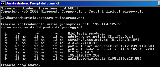

21 Avr 2009 16:07 - 21 Avr 2009 16:09 #38341 par MB RADIO
Réponse de MB RADIO sur le sujet Re: Download
Effettivamente puo' essere che il problema non sia esattamente sul server dell'agenzia ma si trovi lungo la strada che fanno i dati tra voi e l'agenzia.
Puoi vedere la strada che viene percorsa digitando nel prompt dei comandi:
tracert primapress.net
per darvi una mano, se l'agenzia è d'accordo, posso effettuare il download automatico sul mio server e voi lo scaricate dal mio server, sempreche' cio' risolva il problema e che l'agenzia sia d'accordo.
