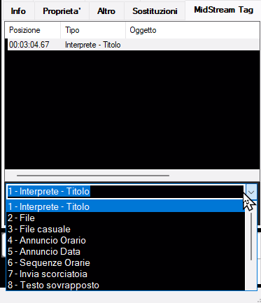

Maurizio, un MB Studio lo utilizzo per la Tv, poichè in archivio ho diversi film, ci sarebbe la possibilità di inserire i Midstream Tag ogni 30, 60, 90 minuti ad un insieme di questi file?
Segnalo inoltre che Nella sezione Midstream Tag senza visualizzare la forma d'onda se inserisco il Tag dopo aver selezionato sequenza oraria e cliccando su +, mi inserisce sempre interprete e titolo, non so se la procedura non è corretta o è un bug.

16 Oct 2025 20:24 - 16 Oct 2025 20:24 #102389 par MB RADIO
i midstreamtag si applicano ad ogni singolo file, non ad un insieme.
dopo aver inserito un midstream tag puoi cambiare il tipo tramite il selettore che vedi qui in foto:
in sostanza, prima inserisci il midstreamtag, e dopo scegli il tipo che deve essere
