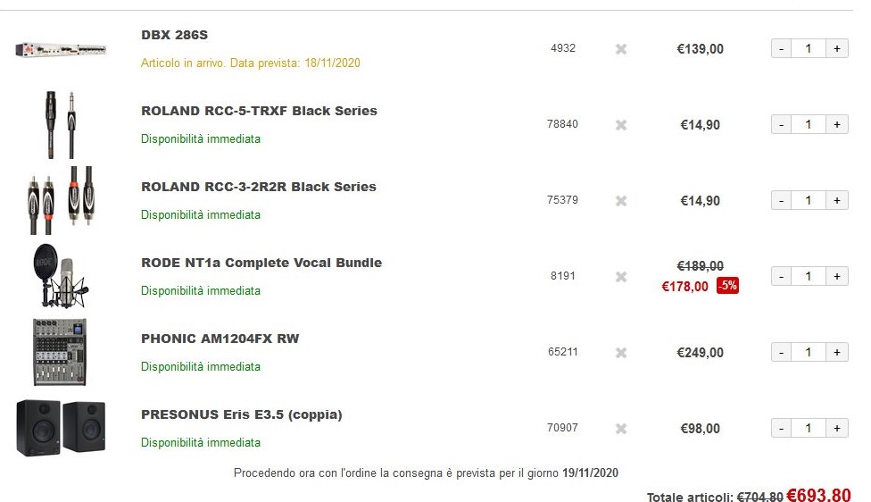

29 Oct 2020 18:44 - 29 Oct 2020 23:18 #91589 par Sgrebs70
Attualmente sto considerando questa lista parziale. Mi dite se qualcosa non vi convince?

29 Oct 2020 23:16 - 31 Oct 2020 11:08 #91590 par Sgrebs70
Mi chiedo se al posto del phonic am1204 fx rw sia meglio optare per un yamaha mg10xuf.
Entrambi hanno la porta usb per il collegamento al pc ed il phonic ha anche una presa usb per inserire una chiavetta e registrare o riprodurre.
Cavolo, in questo momento in offerta a 270 euro c'è pure il soundcraft signature 10, che leggo essere un ottimo prodotto.
Davvero complicato fare una scelta.
Nessuno ha suggerimenti per aiutarmi a scegliere tra i tre mixer?

10 Nov 2020 10:29 - 10 Nov 2020 10:47 #91668 par Sgrebs70
È stato arduo, ma sono arrivato ad una soluzione finale.
Manca il compressore dbx 286s perché al momento non si trova da nessuna parte, se non a prezzi molto rialzati.
Per il mixer ho deciso all'ultimo momento di fare uno sforzo in più ed ho aggiunto 90 euro per preferire un Allen and Heath al Phonic am1204 fx rw.
Cuffie prese al volo su Amazon appena ho notato che su strumenti musicali, dove ho preso tutto il resto, stranamente erano al doppio del prezzo.
La scheda audio behringer non serve realmente, per questo ho preso un modello super economico giusto per averlo come scorta.
Come base microfonica ho optato per un braccio a zampa d'oca, visto che quelli da tavolo classici tendono a ribaltarsi col peso del microfono. Imposterò il braccio corto e dritto, come quelli classici, ma la zampa d'oca dovrebbe evitare il ribaltamento avanti.
