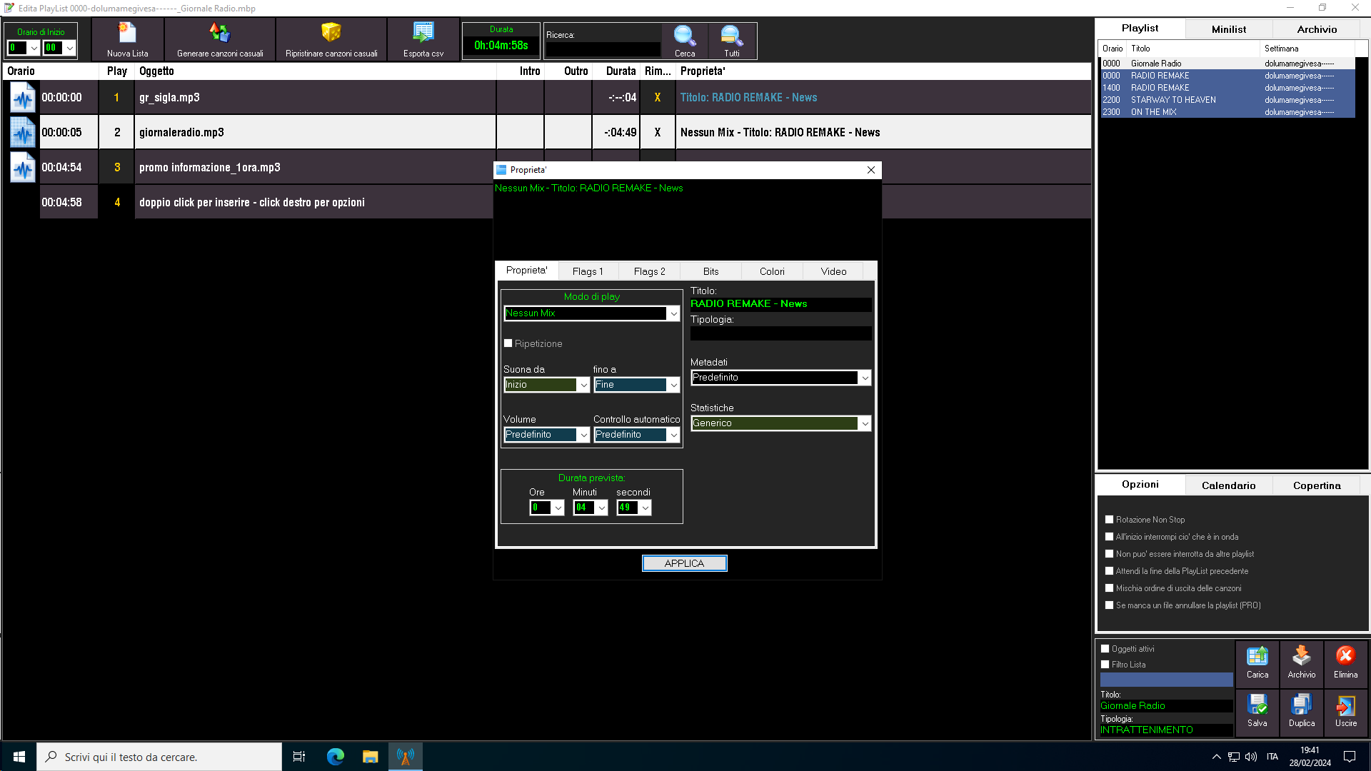

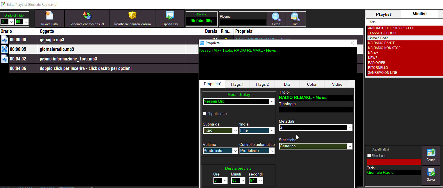

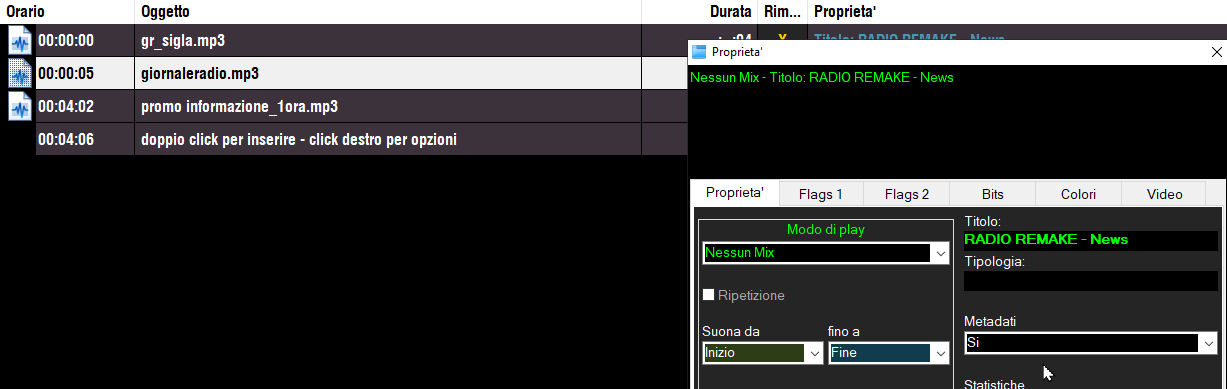

dentro alla  minilist "giornale radio" il file giornaleradio.mp3 ha il flag "Metadati" su si anziche' su No

28 Fév 2024 18:30 - 28 Fév 2024 18:31 #99509 par MB RADIO
Réponse de MB RADIO sur le sujet errore titolo metatdati
nulla è cambiato, il flag "metadati" è ancora su SI
probabilmente hai dimenticato di schicciare su APPLICA o su SALVA dopo la modifica?

28 Fév 2024 19:45 #99510 par fmsky
Réponse de fmsky sur le sujet errore titolo metatdati
Perdonami ho appena verificato ma mi risulta correttamente su predefinito, ti rimando adesso il debug?
