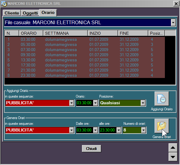

Ricordo che con i caratteri jolly c'è la possibilità di fare una programmazione casuale di un dato numero di spot. Mi pare che sul forum l'argomento sia stato già trattato ma non ritrovo il relativo post.
In pratica ho 7 versioni diverse dello stesso spot: es. pippo1, pippo2, pippo3, ecc.
Devo fare in modo di programmare MB Spot in modo tale che agli orari da me indicati, MB Studio peschi ogni volta casualmente uno dei 7 spot in questione.
Qual'è la sintassi da usare?

Io ho 7 spot diversi dello stesso cliente che devono andare a rotazione (casuale o sequenziale che sia) in 4 punti ora.
Quindi, in sintesi, devo dire a MB Spot di andare a pescare tra questi 7 spot in ognuno dei 4 punti ora programmati...

MB SPOT fa esattamente cio' che desideri.
Devi solo eseguire alla lettera le istruzioni del post.

Ok, quello che non capisco è il passaggio in cui devo assegnare gli orari ai singoli spot, essendo questi 7, mentre i passaggi totali giornalieri che deve fare questo cliente sono 4.

Come descritto nel post:
nel tab "Orario" metti il selettore su "File casuale" e poi inserisci i 4 orari che ti servono .... (sara' poi MB STUDIO a fare ruotare i 7 spot o quanti siano)
