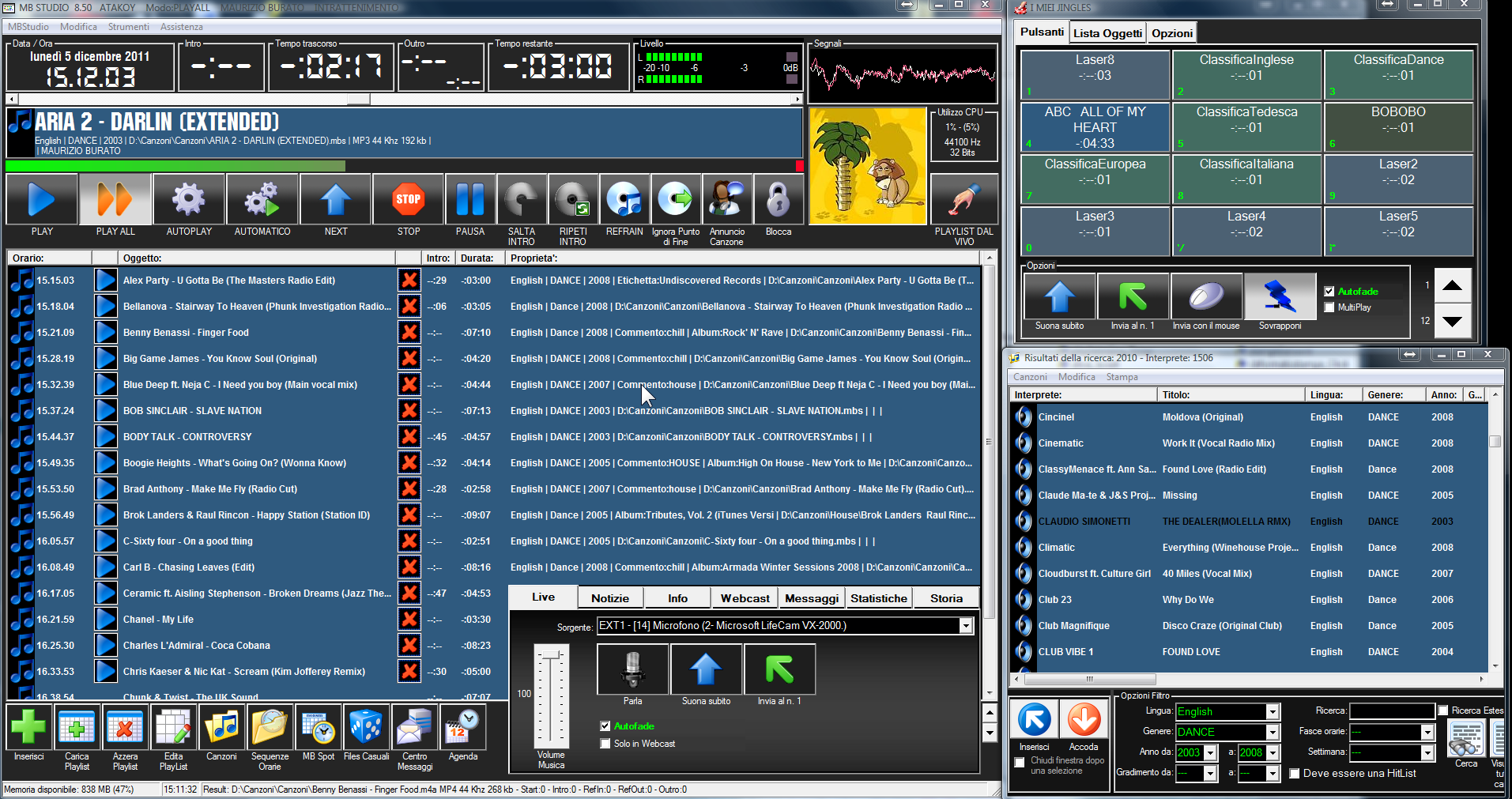

Giusto per fare un esempio, io ho un monitor da 1900 di orizzontale e quindi sfrutto tutta la risoluzione orizzontale tenendo permanentemente aperte sia la playlist dal vivo che l'elenco canzoni, comodissimo

stupenda la gestione dello spazio proposta da maurizio in un monitor full hd  :o
Un ambiente di lavoro strutturato in questo modo è molto comodo..manca solo il drag-and-drop dall'archivio alla playlist ed è perfetto.  8)
