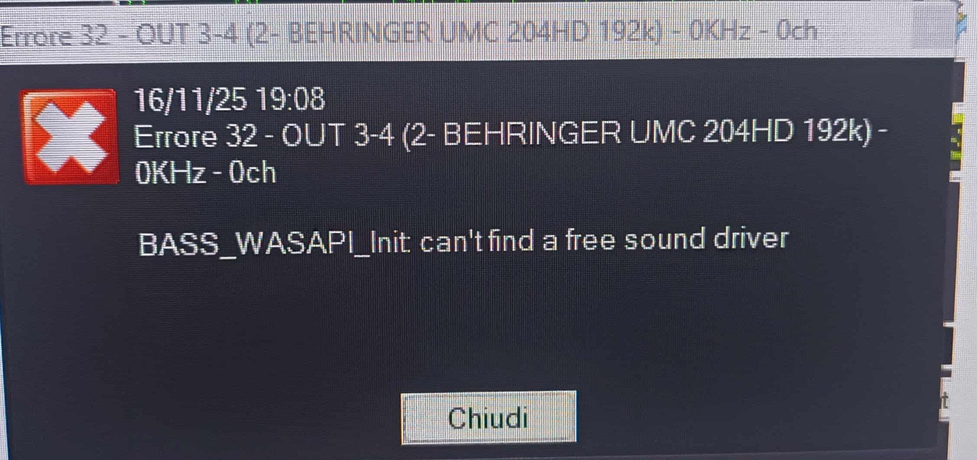

Buonasera, ciao   su MBstudio pro vers  8.80.4.3  ho provato ad installare sul mio PC W 11 PRO ( 24H2  build 26100.7171 )  la scheda audio  Behringer UMC240 HD   driver 5.72.0.28731 (ultimi disponibili) ma non parte la musica ... ho settato come  scheda Broadcast  l' out 1/2  verso il mixer di regia    e per il preascolto l'out  3/4  verso l'unità di preascolto (la UMC240 HD   gestisce 2 uscite indipendenti 1/2 e 3/4 )  ma sembra che la cosa non vada a genio a MBstudio che non permette di far partire la musica. Mi sarei aspettato che funzionasse   chiaramente ho provtao sia a 44 che a 48 Khz. Dove sbaglio ?  Grazie
In allegato l'immagine di un errore che viene mostrato già in fase di inserimento di scelta scheda  stesso msg per l'uscita 1/2 che 3/4   non è  che serve abilitare qualche protocollo ASIO ?

Il messaggio di errore e il fatto di vedere la scheda configurata ha fatto pensare a qualche problema impegnativo, ma a volte le soluzioni sono più semplici. Grazie ancora a Maurizio che mi ha fornito diversi consigli per arrivare ad escludere ogni possibile causa...poi alla fine è bastato cambiare porta USB una delle azioni che avrei dovuto fare subito...ma le cose semplici a volte non vengono prese in considerazione perchè appaiono troppo semplicistiche . Grazie ancora Maurizio dei consigli e del tuo tempo in una domenica sera.
