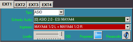

MB STUDIO puo' gestire un massimo di 4 sorgenti esterne la cui sigla va da EXT1 a EXT4. Le esterne possono essere ingressi della scheda audio e sono solitamente la linea ingresso e il microfono. Ricordo che tutte le schede audio sono full duplex, cioe' possono suonare una cosa e registrarne un'altra, senza alcun problema.
Dunque nella configurazione di MB STUDIO, per ogni EXT che volete usare dovete selezionare una scheda audio e un canale audio di entrata e regolarne il volume.
Dopo aver selezionato la corretta scheda audio e il canale desiderato, potete regolare il volume che deve avere l'esterna quando andra' in onda.
Cliccando sul pulsanti "Proprieta'" si apre una finestra che permette di impostare le proprieta' predefinite di ogni esterna; solo per fare un esempio, gli utenti esperti potrebbero voler loggare come "Informazione" la messa in onda di un certo canale satellitare oppure impostare un'esterna affinche' vada automaticamente in onda all'arrivo di un contatto elettrico sulla scheda Veleman USB ("BIT") o quando viene cliccato il pulsante LIVE sulla schermata principale.

1) Io mando in onda EXT1 ma non sento nulla
Hai settato correttamente l'esterna sulla scheda audio desiderata?
Hai settato il canale di entrata su Line In o su Microfono?
Sulla scheda ci sono spesso molte entrate, provale tutte finche' non senti l'audio.
Sei sicuro che il cavetto audio sia buono e che stia davvero arrivando dell'audio dalla sorgente che hai collegato?
