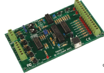

Ecco le istruzioni per il collegamento tra ricevitore satellitare ELTE (rete INBLU) e interfaccia USB Velleman.
dal lato ricevitore ELTE (connettore DATA OUT) occorre preparare un connettore DB25 maschio a cui saldare 10 fili.
Questi 10 fili andranno a connettersi ai corrispondenti pin (Digital Inputs) della scheda VELLEMAN.
Lo schema dei collegamenti è il seguente:
DB 25 ELTE       VELLEMAN DIGITAL INPUTS
5 (codice 1) <> I1  (BIT 1)
2 (codice 2)   <> I2  (BIT 2)
11 (codice 3)  <> I3  (BIT 3)
15 (codice 4)  <> I4  (BIT 4)
8 (codice 8 )   <> I5  (BIT 5)
7, 13, 4, 1, 10 (massa) <> GND (massa)
Sul ricevitore ELTE occorre aprire il coperchio superiore svitando le 4 viti ai lati dello stesso, localizzare la scheda con gli 8 relé, e togliere gli 8 ponticelli agli 8 jumpers adiacenti i relé. Per ulteriori informazioni sul manuale ELTE alla voce "Connessione con la regia automatica"
Sulla scheda VELLEMAN occorre togliere i jumpers SK2 e SK3.
